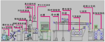

发泡押出机,将物料在机头内进行发泡(给机头加热来进行发泡),铜线穿过机头,发泡好后机头押出胶裹在铜线外形成外皮,通过水槽,调整成型线的静电容值,用外径检测仪器和静电容检测仪分别来检测成型线的外经和静电容值;通过引取机进行外径和线速的调整,收线采用双轴收线机。
工艺流程图如下:
工作原理图如下:

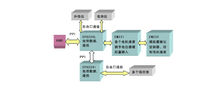

线缆发泡押出机控制系统主要内容有主机头温度,水槽温度,间色机压力,外径闭环,静电容闭环,主机、间色、引取的联动,各个电机的转速的稳定。采用小型PLC与温控表的通信,实现温度的读取和设定;通过PLC与外径检测仪和电容检测仪的通讯,读回实际的数值,再用PID调节引取机速度和水槽的位置来实现外径闭环和电容闭环;用模拟量精确、稳定的控制变频器的输出,通过变频器控制主机、间色机、引取机,实现三者之间的速度及联动。
外径控制、电容控制采用TRUST PLC CTSC-200系列的带一个PPI口和双自由口的CPU,通过用自由口跟外径仪和静电容仪通信,来实现外径和电容的采集;一个PPI口与触摸屏通信并且与另一个采集温度的CPU进行数据交换。TRUST 的带双自由口的CPU为客户提供了功多与外围仪器的通信,客户不用在加额外的通信模块;采用TRUST 模拟量输出模块来控制变频器和伺服驱动器,使电机的转速稳定。
三、控制要点
1通信
押出机的外围设备比较多,有外径仪,电容仪,温控表,因此需要3个自由通信口;采用TRUST CPU226L带两个自由通信口以个PPI口,再加一个TRUST CPU224+带一个自由口、一个PPI口。
