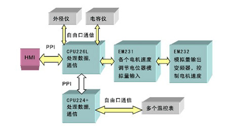

1、控制系统的部分硬件构成
根据脉动真空灭菌器的控制要求,控制系统采用深圳合信生产的CO-TRUST CTSC-200系列可编程控制器中的CTSC CPU226L和模拟量输入模块EM231构成主控。触摸屏为合信的TP07触摸屏。
2、主要元件功能
1)控制核心采用CO-TRUST的226L CPU:集成两个通讯口,其中两个PPI,另一个为自由通信口,24DI/16DO,程序空间可扩充至72K,数据空间可扩充至110K,6路独立的30KHZ高速计数器,2路独立20KHZ高速脉冲输出。逻辑运算速度0.15us,浮点运算速度8us,速度更快;
2)EM231混合模拟量输入,采用先进的滤波技术,采样更加稳定,16位精度隔离型模拟量输入模块,测量更稳定,更准确,全部采用隔离技术,可靠性更高;
3)人机界面采用带有RS232/RS485通讯的合信CTS6 TP07型触摸屏 ,功能强大,操作简单。
