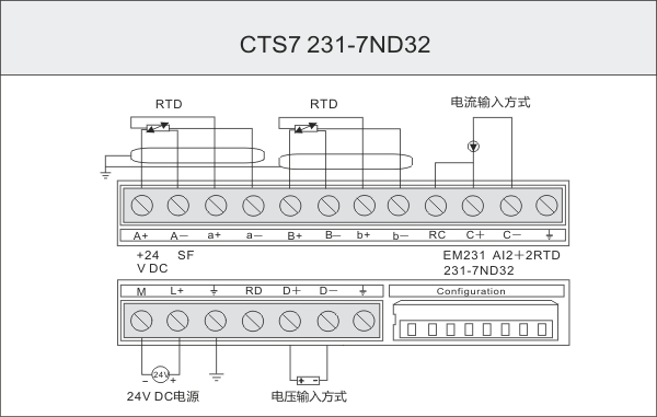

使用规范
· 信号线应采用屏蔽线,屏蔽线需单端接地
· 在系统有良好接地的情况下模块的接地端应接到地线上,否则不接地

配置设定
输入类型
SW1
SW2
SW3
SW4
SW5
100 pt0.003850(Default)
100Ω pt0.003920
100Ω pt0.00385055
100Ω pt0.003916
100Ω pt0.003902
NTC R25=10K, B=3950
NTC R25=10K, B=3435
备用
0-5V
0-20MA
0-10V
-10V-10V
-5V-5V
SW6
标定方向
SW7
测量单位
SW8
接线方式
正标定(+3276.7度)
摄氏度(℃)
3线
负标定(-3276.8度)
华氏度(℉)
2线或4线

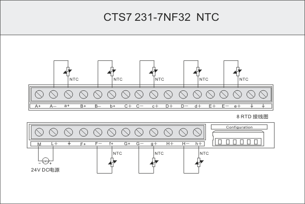

断线检测
Pt100检测3条导线(NTC检测2条导线),检测时间最长3分钟
 配置设定
输入类型
SW1
SW2
SW3
100Ω Pt 0.003850(Default)
100Ω Pt 0.003920
100Ω Pt 0.00385055
100Ω Pt 0.003916
100Ω Pt 0.003902
NTC R25=10K B=3950
NTC R25=10K B=3435
禁用
SW4
标定方向
SW5
测量单位
SW6
备用
正标定 (+3276.7度)
摄氏度 (℃)
无影响
负标定(-3276.8度)
华氏度 (℉
无影响
