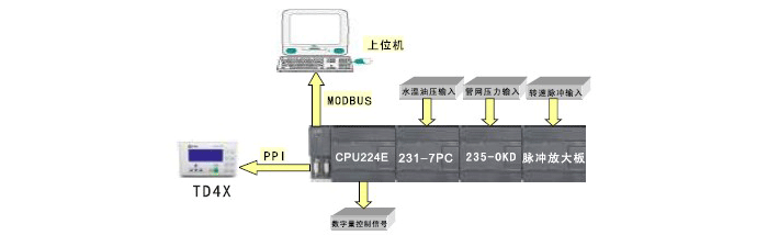

1、主机采用CO-TRUST 的CPU224主机和CO-TRUST TD400文本显示屏进行控制;
2、水温和油温采用CO-TRUST系列的CTSC 231-7PC32热电阻模块进行采集,量程采用300Ω FS Resistance。
3、管网压力采用CO-TRUST系列235-0HC32模拟量输入模块;
4、水泵转速采用CO-TRUST公司专门为客户设计的放大模块将0-1V的脉冲信号放大为0-13V的脉冲信号(注意0V为有效信号),对柴油机转速准确测量;

3);系统除了由TD400完成监控外,还需要通信口与上位机进行MODBUS通信,组成网络。
四、总结
整个系统采用CO-TRUST系列PLC,配置简单紧凑;经测试运行稳定,模拟量采样精确。使用CPU224上PPI口与TD400通信完成对系统的监控,剩余的FRPORT口还可以与上位进行各种协议的通信,容易实现扩展。整个系统降低了成本的同时,提高系统的稳定性和扩展性。
