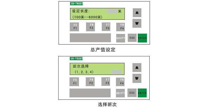

6).TD200参数设定显示单元
该部分由CPU226L主机和CO-TRUST系列TD2X之间以PPI协议通讯,完成纺纱过程工艺参数显示设定,可直接设定锭子的运行速率,实现控制柔性化。

2.参数设定显示部分
主要依据TD2X配置完成参数设定显示菜单,共设计菜单有:完成总产、班产累计显示、换班设定、锭子速度、前罗拉速度、捻度、细纱管线长度统计等参数显示,以及一些参数设置画面,可完成参数的设定、错误设置或出错报警提示等功能,共编辑系统键5个共八组。
