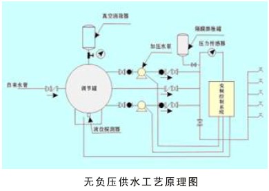

一、工艺介绍
自来水进入调节罐,罐内的空气从真空消除器内排出,待水充满后,真空消除器自动关闭。当自来水能够满足用水压力及水量要求时,供水设备通过旁通止回阀向用水管网直接供水;当自来水管网的压力不能满足用水要求时,系统通过压力传感器给出起泵信号起动水泵运行。水泵供水时,若自来水管网的水量大于水泵流量,系统保持正常供水,用水高峰期时,若自来水管网水量小于水泵流量时,调节罐内的水作为补充水源仍能正常供水,此时,空气由真空消除器进入调节罐,消除了自来水管网的负压,用水高峰期过后,系统恢复正常的状态。若自来水供水不足或管网停水而导致调节罐内的水位不断下降,液位控制器给出水泵停机信号以保护水泵机组。夜间及小流量供水时可通过小型膨胀罐供水,防止水泵频繁启动。

无负压供水,就是要控制供水压力,保证水压稳定。主要控制要点有两个:
1、主泵和备用泵要轮循使用,另外当需要两台泵都投入运行时,自动将已运行的那台泵切换到工频,然后变频运行另一台泵。
2、压力控制,采用PID闭环运算,控制供水压力稳定在给定值。
