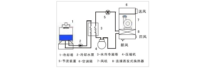

该空调系统为风管式系统,风冷风管式中央空调系统与其他中央空调相比有新风的引入提高的空气的质量、温度较均衡、噪音小、可调节、安装简单、运行可靠、效率高和运行费用低等显著特点。风管机中央空调系统以空气为输送介质,其原理与大型全空气中央空调系统的原理基本相同,是一个小型化的全空气中央空调系统。它利用室外主机集中产生冷/热量,将从室内引回的回风进行冷却/加热处理后,再送入室内消除其空调冷/热负荷。风管式机组系统简单,采用制冷剂和空气直接蒸发换热的制冷循环方式,无需中间传热媒体,减少了损耗,效率高。由于引入了新风,其空气品质能得到较大的改善。原理图如下所示,图中室外主机采用风冷方式。
该系统有如下几个特点:
夏季,制冷机组运行,实现冷调节;冬季,冷机配合热源共同使用,可以实现冬季采暖。在春秋两季可以用新风直接送风,达到节能,舒适的效果。
采用集中空调的设计方法,送风量大,送风温差小,房间温度均匀。送风方式多样化,能够具体情况制定不同的送风方案,增强人体的舒适性。
采用模块化主机,根据设置自动调节制冷量。室内及分区控制,各个室内及独立运行,分别调节各个区域内的空气。
维护非常方便,对发生的故障进行报警的同时在文本显示器上显示,维护人员可方便快捷地根据故障显示进行维护或修理。
可单独控制,也可集中进行控制,运行更加经济、节能。
