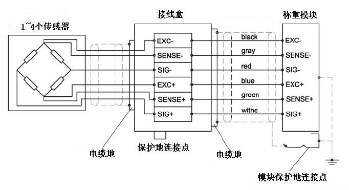

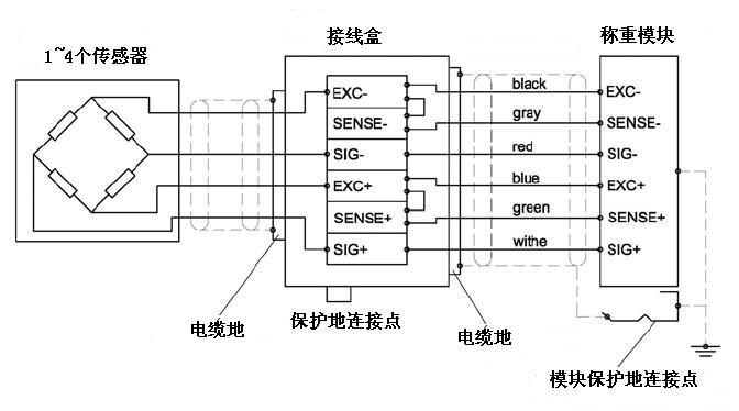

称重模块是一款高精度的测量模块,它必须可靠的测量低信号电平(大约1.5uV)。因此,要获得无故障的操作,合适的组装和电缆连接是至关重要的。
在连接称重传感器时,应遵守如下规则:
Ø        如果准备连接一个以上传感器(称重传感器必须并联),则必须使用一个接线盒。若称重传感器到模块或到接线盒的距离大于称重传感器可用电缆的长度,应该使用专门的延长盒。
Ø        电缆的屏蔽始终应通到接线盒或延长盒的电缆压盖处。
Ø         规定的线路上应使用纽绞线对电缆,而且应该屏蔽:
---传感器线SEN+/SEN-;
---测量电压线SIG+/SIG-;
---电源电压线EXC+/EXC-。
Ø           屏蔽线必须接到屏蔽接头卡子上。
1、四线制接法
    连接四线制传感器时,一定要在接线盒中将EXC+与SENS+短接,EXC-与SENS-短接,否则称重模块可能无法正常工作。
2、六线制接法

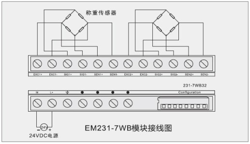

3、模块接线图
