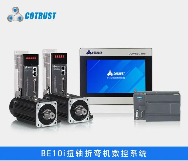

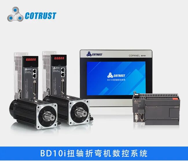

BE10i与BD10i是合信技术专为扭轴折弯机设计的扭轴折弯机数控系统。
扭轴折弯机使用过程中,42个常见问题及解决办法,价值内容,值得保存。
